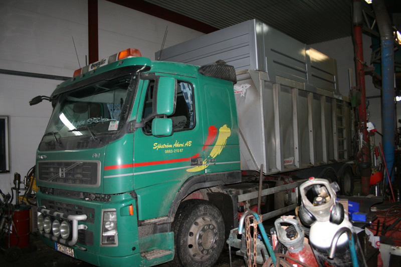

Nu händer det nåt i garaget....gasen fräser , kaffe dricks , en bil , demonteras en annan kommer till liv igen Wink
Den "nya"
Den gammle
Nu är det sista gruslasset kört med denna gammle trotjänare , efter 140 000 mil

Ser ju trevligt ut, alltid kul med nyare grejer.
Är den vita scanian ny, eller bättre begagnad ? Verkar lite konstigt att flytta över ett väl beg grusflak, flaket ser lite skamfilat / rostigt ut. Men det kanske är helt normalt att göra som ni gör Confused
Är själv van vid brandbilar och då brukar man byta det mesta när man ändå lyckats övertyga politikerna att en 25 år gammal bil är dax att byta Very Happy
Kör hårt och spara inte på bilder, letar veteranlastbil själv och alltid lär man sig något......
Hälsn Emmaboda

Den "nye", är det en f.d. mjölkbil?

Häftig montering av extra ljusen på den nya,e det för att ha ljus över och under dimman när ni kör i dåligt väder?? Skratta ihjäl sig Skratta ihjäl sig skämt åsido,fin bil..alltid kul med nyare...lycka till med den.. Tummar upp

Nä den vite är 2006. Varför vi flyttar över det är för att för 2 år sen gjorde vi nya kantbalkar , stolpar , framstam , flakplåt och nytt virke under plåten .I samma veva blev det en ny tippkolv....allt detta då flaket inte ville bli kvar på bilen då tippbommen gick av.....så den är ny me Very Happy Det vi INTE gjorde var att va noga med att måla det på engång Sad . Nu blir det blästring och lackering av både flak och tippram
Jupp
Helt riktigt Tummar upp Mr. Green Nä vi provade att vända dom uppåner eftersom blinkrampen måste få plats någonstans men det blev inge bra så vi satte tillbaka dom

En bild på tippramen som är grundad
Å så hade vi lite huvud bry hur vi skulle lösa ut/in trp med flaket.Blästra och måla vill man göra ute men det är ju ett bök och lyfta ut och in med traktor.....Robin kom med en ide Skratta ihjäl sig
Vi far och köper en gamm bil
Och lägger flaket på taket Skratta ihjäl sig
Lite låg på fjädringen och tungstyrd men det funkar.......
En liten film blev det ju på spektaklet....
http://www.youtube.com/watch?v=LR_b4KjTbZM

Inget vidare montage av flak det där. Det sitter ju både "bak o fram" och "upp o ned". Mr. Green Och sitter det inte lite löst också Kliar huvudet Skratta ihjäl sig

Flak???? det är ju en takbox

Bygga bil är skoj, speciellt när det handlar om att förnya sin egen bilpark! Tumme upp
arcticforever skrev:
Besikning på Onsdag.........
Då kan du börja med att byta färg på bakre glasen på "gummiklubborna" som ni har monterade utanför bakljusen!
Är det inte väldigt få infästningar mellan chassie och tippram? Shocked
Vill minnas att kravet när jag monterade mitt 6.5 m tippflak på boggiechassiet var minst 3 "rörliga" (fram) och 5 "fasta" / sida.
-Men det sägs att alla regler för sådant är betydligt enklare och smidigare uppe i norr... Mr. Green
Back to top :: Tillbaka
arcticforever
Location: Örnsköldsvik
Joined: Feb 08
Mer än 500 inlägg
Maskin: Mercedes 320 CDI 4 matic
Thread starter
Posted: 18:54:33, 07-10-2010
Post: #42
Lamporna lyser inte bakåt ochsitter inte längst bak, åt sidan får man väl ha gult...... Very Happy
Den sitter med 7 fästpunkter på varje sida. och det är kravet. Ett annat krav är att påbyggnaden måste vara fäst max 60 cm bakom framaxeln

Sidokrockskydd?
Saknas en bit bakom batterilådan, men ni kanske har koll på det...
Sätter nog också en krona på röda glas bak!

jodå krock skydden ska dit men det är bökigt att ha dem där när man skruvar Very Happy

Tänkte bara att det ofta svetsas i byggnationsramen/fästena och det brukar vara bra innan lack..
Inte fel att borra osv om man tänkt skruva heller.
Sett mycket bortglömt/missar på nybyggda bilar under åren..
Ibland missar även SBP. var en bil som fick tvåa på kranen som suttit sedan ny. Den fanns inte med i regbeviset.. Shocked
Blev lite besvärligt för dem att godkänna retroaktivt då det var lättbevisat att den sett likadan ut från början. 10 år tidigare Very Happy

Var faktiskt in på scania idag och de orginal monterar gult när det inte sitter längst bak även om de är utanför bakljusen. men de blir nog snyggare med rött

Vi har 4 plattor med fyra bultar i varje platta som då bultas i ramen och svetsas i tippramen. Längst bak är det en längre platta med 6 hål i som är monterad på samma sätt. De två främre fästena är "holkar" där fästet iramen sitter med 2 bultar och det i tippramen är svetsat sen sitter det en bult rakt igenom som håller ihop det hela. Självklart gjort innan målning........nästan Very Happy

Vad gäller för regler vid "Nyombygge", regbesiktningen?? Kliar huvudet
Dagens regler, eller de från första regningen?
Eller något mitt i mellan!
Lyset har de skärpt åt ganska kraftigt på senare tid vet jag...
På nybygd bil kan/ska du i princip inte se sidomarkeringarna i backspeglarna Shocked
Brukar hända att det tillkommer gummiarm längst bak i efterhand Very Happy

Allt som är ändrat på fordonet besiktigas efter dagens regelverk, övrigt efter hur det var när bilen togs i drift första gången (såvida inte detta också är ändrat..).
Tex om dragbalken flyttas in vid kortning av "överhänget" så måste det vara nya typen av "EU-typad" dragbalk för att få bibehålla DAA klassningen, annars blir det bara DA trots att draget tidigare var DAA... Huga
-Nu är detta inget problem för artic då så pass nya bilar som R-serien är har rätt typ av dragbalk redan från början (om den är org.monterad)!
