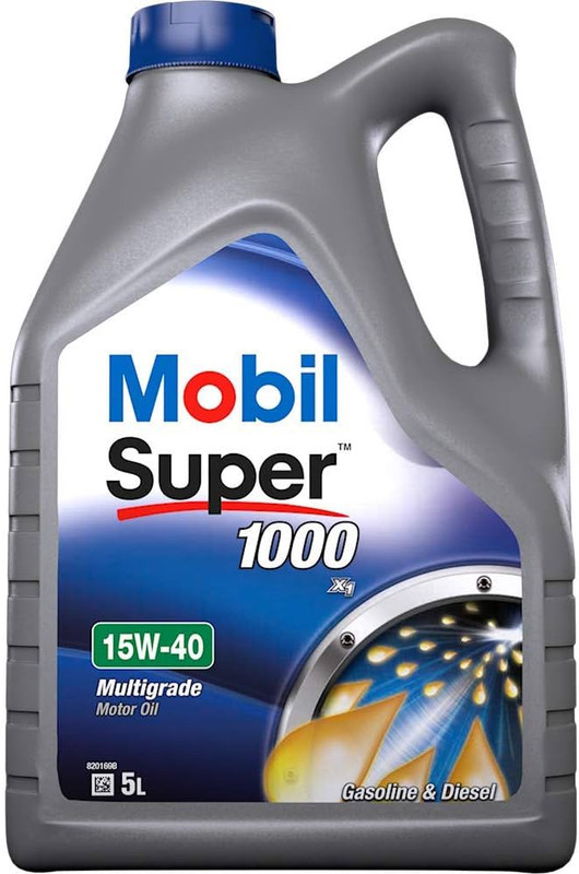

Re: Blanda olika sorts oljor vid pÄfyllning
Som redan skrivits, oljeblandningen har mindre betydelse men skicket pÄ den berörda motorn kan ha betydligt större betydelse. Hade vi snackat om en fabriksny grÀsklipparmotor frÄn 1960- eller 1970-talet sÄ hade troligen inte oljekvaliteten i sig haft nÀmnvÀrt stor betydelse. DÀremot kan man sjÀlvklart spekulera i om det Àr sÄ lyckat att hÀlla i syntetolja med alla dess tillsatser i en motor som Àr avsedd för mineralolja. Mineralolja klarar av högre temperaturer Àn vad syntetoljan och alla dess tillsatser gör. En luftkyld grÀsklipparmotor typ KLIPPO EXCELLENT med Briggs & Stratton motor eller Hondamotor kommer ju lÀtt upp i 150 graders oljetemperatur och det Àr ju inga problem för mineralolja men kanske mindre lÀmpligt för moderna syntetoljor. SjÀlv kör jag med MOBIL SUPER 1000 XI 10W-40 i min Klippo Excellent H med GCV 140 Hondamotor och det fungerar alldeles perfekt.
BildlÀnk: https://i.postimg.cc/T1h0bJ2p/mobil-sup ... d4ever.jpg
Nja, det Àr vÀl snarare tvÀrt om att syntetoljan tÄl höga temperaturer bÀttre, i och med att tillverkaren kan ha kontroll pÄ exakt vilka slags kolvÀten som följer med i den och inte riskerar att fÄ med nÄgot onödigt lÀttkoksat frÄn raffinaderiet som dÄ man har med mineraloljor att göra.
Jag vÄgar pÄstÄ att en grÀsklipparmotor aldrig kommer upp i sÄ höga oljetemperaturer om den inte gÄr utan kylning pga att flÀktkÄpa mm Àr totalt igenmurade med grÀsklipp. Under normal drift blir en grÀsklipparmotor aldrig varmare Àn att man kan ta i vevhuset utan att brÀnna sig allvarligt, dvs oljetemperaturen nÄr knappast över 70-75 grader.
Ăverlag vĂ„gar jag nog pĂ„stĂ„ att ingen motorkonstruktör överhuvudtaget vĂ„gar dimensionera en motor och dess kylsystem sĂ„ att den gĂ„r med oljetemperatur över kanske 120 grader annat Ă€n i undantagsfall. Ă tminstone sĂ„ det rör sig om "bruksmotorer" dĂ€r man stĂ€ller krav pĂ„ lĂ„nga oljebytesintervall, viss tĂ„lighet mot vanvĂ„rd mm. Om det rör sig om en maskin som ska anvĂ€ndas i t ex motorsportsammanhang med mycket tĂ€ta oljebyten och pedantisk service sĂ„ kan man kanske tillĂ„ta lite högre temperaturer.

Exakt, syntet olja Àr pÄ alla vis bÀttre Àn "vanlig" mineralolja dÄ dÄ kolvÀten som ligger utanför det önskvÀrda omrÄdet tagits bort. Sedan Àr det ju onödigt att kosta pÄ dyrare oljor till motorer som inte behöver det som ex grÀsklippare.

Denna lĂ€nken sĂ€ger att det Ă€r lika mycket tillsatser i bĂ„da oljorna. LĂ„ter troligt. Om nĂ„t sĂ„ skulle det snarare vara fĂ€rre i tillsatser i syntetisk olja eftersom basoljan dĂ€r Ă€r mer "custom made" för Ă€ndamĂ„let.Ăland 4ever skrev:DĂ€remot kan man sjĂ€lvklart spekulera i om det Ă€r sĂ„ lyckat att hĂ€lla i syntetolja med alla dess tillsatser i en motor som Ă€r avsedd för mineralolja.
