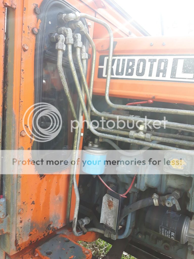

Nu har jag kört fast och skulle vara tacksam för lite support :svettas: Får ingen ordning på hydrauliken, här kommer lite bilder med text
Här ser man tydligt hur pumpen tar upp olja ur det grövre röret bakom det med övertryck. Vidare går trycksatt olja från pumpen och upp till uttaget nere i hö hörnet.
Anslutningen nere i vä hörnet går igenom hela ventilpaketet och bak till trepunkten via ett rör utan kran/ventil.
Här ser man hur röret med trycksatt olja från pumpen går in (den runda med två bultar). Motorn på = tryck från pumpen = kraft till trepunkten som funkar perfekt. Till vä under justeringen i bild ser vi en anslutning och ett 90 grader vinklad koppling. Den går raka vägen till uttaget, hö bak, i föregående inlägg. Denna ledning saknar helt ventiler eller kranar. Så enligt mig ska denna ge konstant tryck beroende på motorns varv. för att testa min teori kopplade jag dit en cylinder från plogbladet och startade traktorn. Här slutar min logik då kolven inte rör sig ur fläcken, kan dras och skjutas isär utan motstånd :ohnej: Letat efter någon spak, plugg eller annat elände som hindrar flödet men kammar noll. Kopplingen dräglar då jag kopplar av och på cylindern, inget fel på den.
I föregående inlägg så trodde jag att pluggen till vä, (ringad med rött) var för att koppla till retur, så var inte fallet. Då jag tog bort pluggen såg jag att det var en fjäderbelastad kona innanför, måste vara en överströmningsventil? Lyfte som ni ser på locket till denna "klump" och såg detta.
Är väldigt ny på hydraulik och skulle uppskatta lite hjälp här. Letat och testat i flera dagar nu utan resultat.

Verkar vara det bortskruvade locket, var man tar ut oljan. https://www.google.fi/search?q=kubota+L ... UJyluk_SgM:

Tack för svar Lars-Peter. Såg den där jag med, trodde att det var något hemmabygge? Känns så knepigt att det sitter färdigt men att jag inte får ut något tryck från befintligt uttag :???: eftersom det inte sitter någon retur måste tanken vara att lyfta redskap, som sedan sätts ned av självtryck när motorn eller trycket på något sätt minskas?
Edit: här är tråden från OTT där man diskuterar och bygger adaptern http://www.orangetractortalks.com/forum ... hp?t=17486

Eftersom du inte har lagt bilderna på Maskinisten kan jag inte se dem på denna dator, så jag får skriva ur minnet. :sad:
Den stora klumpen med justerratten, är det själva trepunktslyften? Det skulle kunna vara så att du inte får tryck bak förrän trepunkten är i topp och man fortsätter lyfta. Eller bara att oljan går lättaste vägen, alltså att bakre uttag och trepunkt är parallellkopplade. Har sett den senare funktionen på Volvo Krabat.

Trycket går bara genom befintligt lock, från pump rakt till traktors hydraulik. Ett nytt lock görs, utan förbindelsen "mellan hål A och B" eller skaffas, slangar monteras istället. I änden ett lämpligt "Ventilbord" som lämpar sig för tänkt ändamål. Då kommer i fortsättningen oljan att gå: Pump-Nya ventilbordet (med serienippel?) - tillbaks till nya "locket"-traktors hydraulik. Returen blir ett eget kapitel. (Returen bör gå in lågt på traktor, kanske T- stycke med snabbkoppling (på valfri plats) på befintligt retur-rör? (Går oljeröret in högre än min. oljenivå, blir effekten samma som en hink med en skvätt tvättmedel som fylls på med vattenslang. Det skummar, eftersom "strålen drar ner luft i oljan.)
