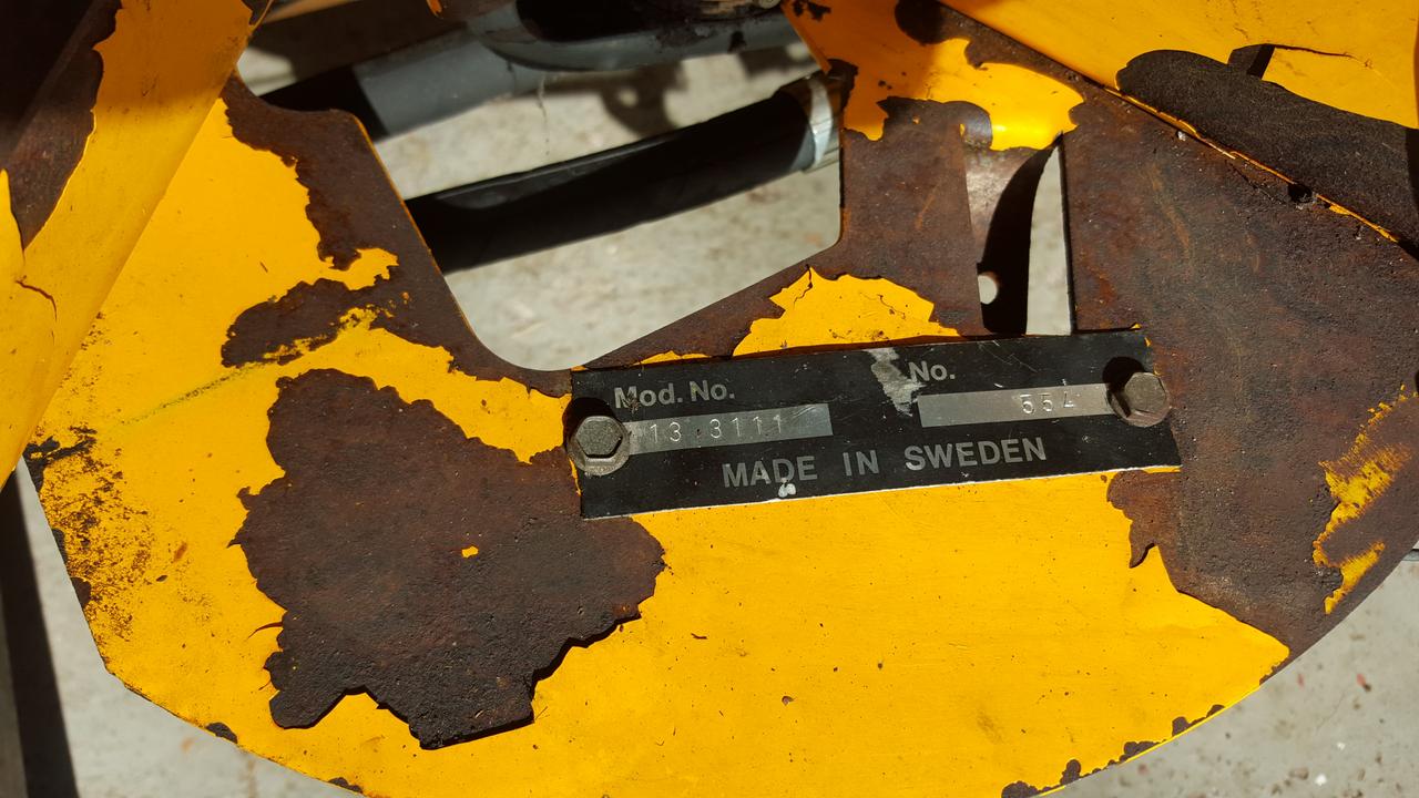

Fick en park för några år sedan som ställdes åt sidan eftersom jag redan hade en fungerande.
Han jag fick den av finns inte med oss i livet längre så jag kan inte ta reda på vad det är för modell.
Den var inte i komplett skick. Bl.a så var elen var mer eller mindre bortriven på den.
Vilka modeller fanns förr som hade det "vanliga" utförandet av park fast med hydrauliskt klippbord? Vanlig växellåda på denna, och en 12.5HP Briggs IC-motor.
Står lite siffror på skylten i midjan, 13 3111 554, men inget mer än så.
Det jag främst funderar på är hur kylfläkten till oljekylet ska kopplas. Direkt via tändning eller ska det sitta någon termostat/relä innan den oxå?

Jag tror den heter Stiga Park 3000 Hydraulik om du googlar det så kommer det upp en del som du kan ha nytta av

Tack! Det verkar stämma Svampen. Hittade en reservdelslista.
Ingen termostat vad jag kan se så det blir rätt på tändningen med fläkten då.

Jag släpade hem en likadan nyliken!
Förmodligen originalmotorn, en gammal 10hk.
Har inget bra svar på fläkten, det är naturligtvis inte original eller inkopplat på denna..
Men via tändning verkar vettigt.
Dessutom sitter det en liten pryl vid fläkten, kan tänkas vara en termokontakt eller kanske överbelastningsskydd?
Kan återkomma med bilder om det är intressant.

Hallå, har en likadan. Den ska kopplas på en egen tråd från ljusspolen så den går när motorn går. Den där grejen ni pratar om som sitter innan fläkten är en likriktarbrygga då motorn skickar ut växelström och fläkten ska drivas på likström
