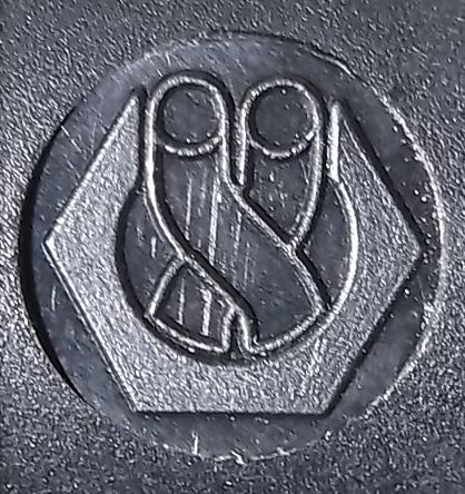

Men, det jag tänkte fråga nu är om en modell av dragavlastning som jag skulle behöva förnya en tio stycken av. Tror den har PG9 gänga och klämmer inte kring kabeln utan kabelskyddet(sluten, korrugerad skyddsslang) typ 13 mm yD. Någon som känner igen tillverkarens logga? Och finns just denna modell mera att köpas för pengar? Om inte kan jag ju plocka vilken godtycklig motsvarighet från närmsta butikshylla som helst... För övrigt mycket Telemechanique grejor på denna tyska maskin...
PG9 gängändan har brutits av från denna på bilden:
Google tipsade om denna annons. Utrikiska, så jag har svårt att hitta något märke nämnt där heller:
https://jovalolcsobb.hu/Kabelatvezeto-g ... polusu-XYZ
Originalets URL: https://jovalolcsobb.hu/img/8901/VSOR0218/VSOR0218.jpg

Conrad har lite Hellerman-produkter i sitt sortiment, exempel på kod ( HGL12-S(M)-PG9 )
Vad är det för mått på spiralslangen?
Galvat/rf/pu?
